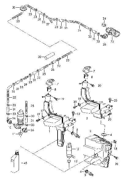

Daniliv писал(а):На сарае с омывайками такое не прокатит, если только детскими ручками и то даже не знаю.
Какими детскими?
Снимаешь локер места там полно, низ бампера отгибается.
Вот чтобы бачок поменять, надо все снять.
Re: Потек бачок омывателя
Сообщение Daniliv » 04 окт 2018, 11:59
Но у меня большой бачок (двойной) и насосы стоят за углом.
Жмем на картинку два раза.

Daniliv писал(а):Но у меня большой бачок (двойной) и насосы стоят за углом.
У меня тоже большой бачок, на 6л вроде, с омывателем фар.
Фото единственная попалась в интернете просто.
Для лучшего понимания я правда еще решетку с ПТФ снимал, тогда лучше видно что где находится.

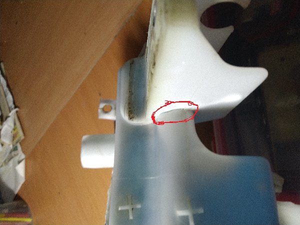

Тоже вот "бочок потик". Верхняя его часть.
Потеплело и полез, думал через кольцевое уплотнение, которое два бачка соединяет. Приобрел заранее. Оказалось не оно.
Лопнул сам бачок. Да еще и в месте таком неудобном для ремонта.
Вроде как его не клеят, потому что он ПЭ и никакой клей на нем не держится, только паять.
Или все-таки чем-то его можно заклеить? :?

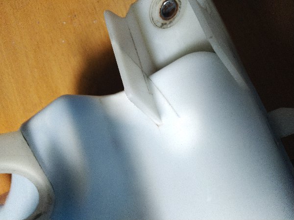

Сообщение Ksandr » 21 дек 2023, 15:10
Myca писал(а):
Потыкай его паяльником. Даже если не получится, то попробовать это как минимум быстро и бесплатно
Практически так и сделал. Только просто потыкать паяльником - толку мало, тонковат он.
Отрезал две полоски с него же от кронштейна и заварил, ибо это все-таки не пайка. Хотя варил паяльником. :(
Налил в него воды и оставил для испытания качества сварки.

Сообщение boroda II » 25 дек 2023, 14:06
Бак сделан из PP полипропилена.
Из него делают канистры и бутылки для бытовой химии, воды и масла.
Несложно найти по маркировке на дне.

Сообщение boroda II » 26 дек 2023, 16:27
1gdm писал(а):В таком случае вынужден отказаться от идеи со стяжками-полиамид полипропилену не товарищ!) :hi:
У самого бачок протекает по шву,выше половины-всё никак не доберусь;то зима а то-некогда)
По теме - советуют клей типа DP 8005 3M, WEICON Easy-Mix, Hosch или эпоксидку. Весной займусь,сейчас лью омывайку до шва-омыватель фар с отдельной кнопки,так что хватает.
Строительный фен и полоска отрезанная от канистры с буквами РР на днище. Можно купить готовые полоски для ремонта, их продают всех видов пластика, но они обычно черного цвета.
