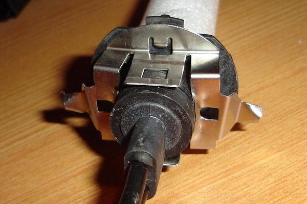

Нет, не все равно, но я не помню. На ощупь будет понятно. повернуть совсем немного, градусов 30-40.
Вот чтобы уши на металическом кольце на фото слева-справа вышли из зацепления.
Тут нету уже "ручки" и родной лампочки.

andrey_020, покажи где они "просто вынаются" - как же они там держатся? Прошлый пасс у меня был как раз 05 года(06 модельный) - поворачивалась. Другой вопрос - фары бывают Valeo и Hella... :?
Fast
Сообщения: 2012
Откуда: Могилев, РБ
Re: Замена левой галогенки.
Сообщение Fast » 24 янв 2011, 21:07
лампу не надо поворачивать
А на фото я что выложил? Фотошоп? :)

Значит вопрос именно в производителе фар и бывает и так и так.
