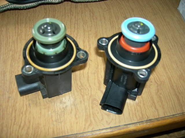

Gunner писал(а):У меня вот уже масяца 2-3 как хорошенько отожгу чек загорается, денек спокойно поезжу тухнет так руки и не дойдут проверить=)
Это почти наверняка клапан ограничения наддува. Если он не менялся, то у 2,0TFSI есть такой косяк с рождения - рвется мембрана в клапане(позже клапан улучшили). Клапан стоит ок 50$, меняется на яме за 10 мин. После замены клапана машина становится совсем другой - если до этого она "ехала", то после замены она "валит".
Вот он, старый(зеленый поясок с "вмятинами" рвется) и новый(сейчас вроде уже есть еще новее, без резины вообще):
Если сам будешь заниматься(снять проверить, если ВАГ-кома нет - там ошибка будет видна именно по клапану), то могу рассказать подробнее где и что.

Сообщение киловат » 11 янв 2011, 13:18
Вобщем завтра еду к официалам напрягать их на гарантийное обслижвание за бесплатно.

Сообщение киловат » 12 янв 2011, 21:49
Скатался к официалам, ошибка горела из за того что не докрнца закрывалась перегородка воздушного клапана. Сказали что такая фигня может повториться тогда надо будет менять его.
