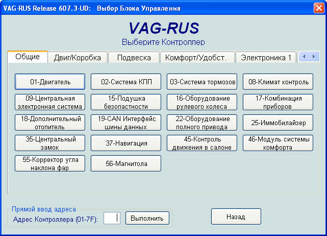

Сообщение Юрий-Б6 » 21 дек 2011, 20:23
Расскажу вам ребята в картинка как посмотреть пропуски.
Открываем ВСДС
Заходим в меню выбор блоков
Заходим в блок двигателя
Заходим в Измерительные группы 08
И выставляем в трех окошка (сверху вниз) 14, 15 и 16 группа
14 показывает группа общее количество пропусков
15 показывает 1-2-3 цилиндр
16 показывает 4 цилиндр
