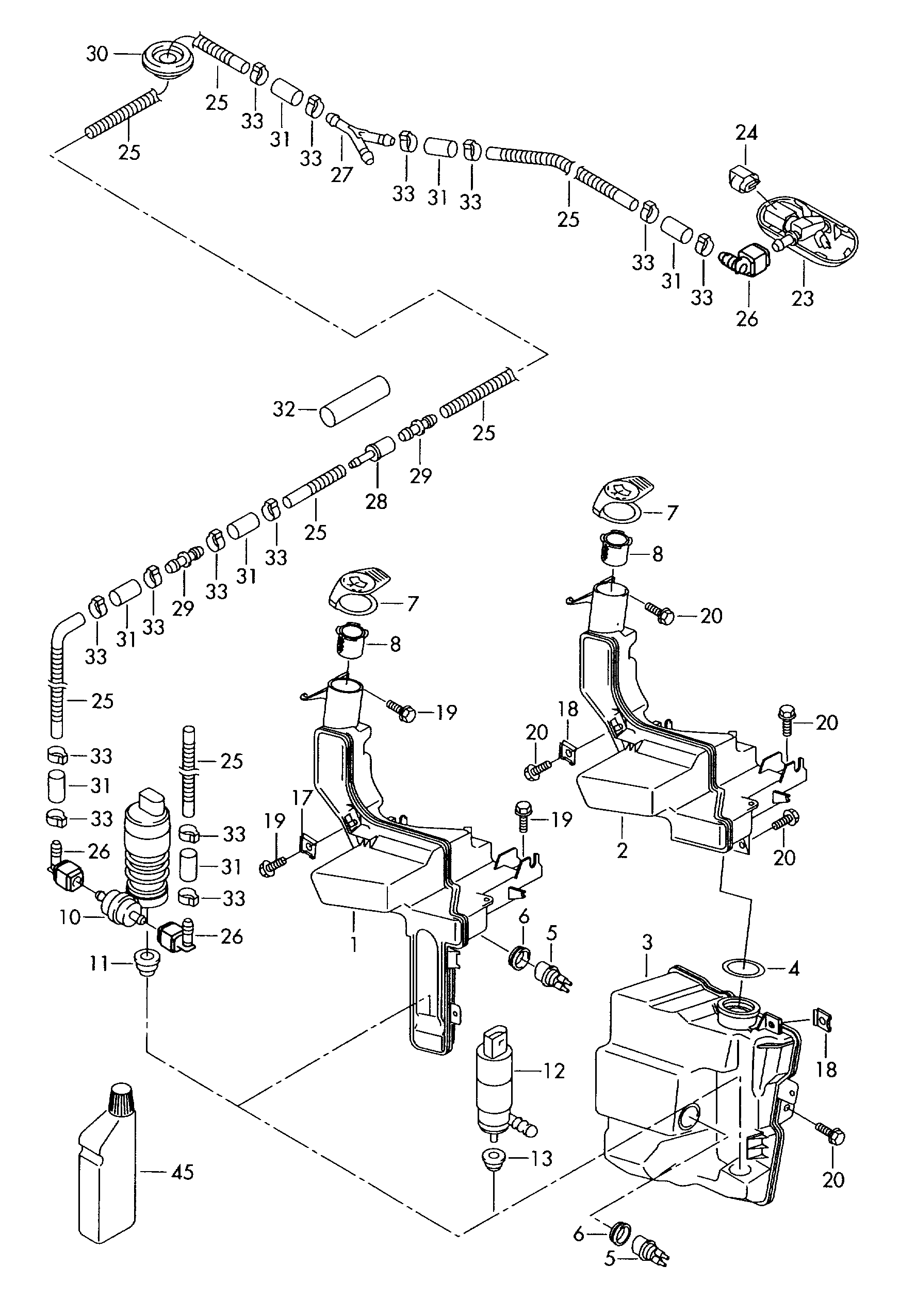

Один бачок состоит из более чем ........... частей.
.png

Ребят, подскажите пожалуйста номер шлангов к фаромойкам и разветвитель на шланги к форсункам на стекло и на фары.

Сообщение Daniliv » 24 июл 2018, 00:17
Re: Потек бачок омывателя
Сообщение cumber-c » 24 июл 2018, 10:40
Daniliv писал(а):Держи.
Спасибо большое!
Никак не могу понять: бачок под #3 это и есть доп. секция бачка для фароомываек?

Сообщение Daniliv » 24 июл 2018, 11:05
cumber-c писал(а):Спасибо большое!
Под омывайки нужно две секции №2 и №3.

Сообщение cumber-c » 24 июл 2018, 19:56
Daniliv писал(а):Под омывайки нужно две секции №2 и №3.
Спасибо за разьяснение
