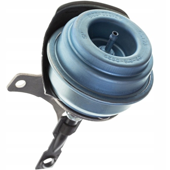

TAGA, у вас есть доступ к Эльзе?
1) во вложении схема подключения вакуумных шлангов выдранная из Эльзы по вашему мотору и году выпуска машины; проверяйте всё ли правильно подключено. Формат файла .rar переименовать в .doc (сайт не поддерживает отправку .doc). Все шланги должны хорошо продуваться.
У вас клапан управления наддувом (он же N75) как на схеме или другого вида?
2) потом прям настоятельно советую прочесть это https://b6club.ru/viewtopic.php?f=3&t=38851. Пригодится впоследствии когда дело дойдёт до снятия логов и определения общей работы мотора. Сразу же проверяйте свободную ходимость рычажка геометрии лопаток + герметичность актуатора турбины. Датчик давления во впускной трубе должен быть исправен; без его показаний турбина слепа и глуха
3) есть ли возможность вернуться на заводскую прошивку? В результате чип-тюнинга что из машины было удалено механически и что отключено программно? Учитывая подход "перешивальщика" доверие к текущим настройкам ЭБУ машины = 0

Сообщение TAGA » 16 мар 2022, 00:08
1) Спасибо за схему. У меня PIERBURG (7.00868.00.0) 1k0906627a и дата у клапана аж 2007 год, примерно 8 месяцев назад вскрыл, почистил и на эпоксидку заклеил, но изменений от этого не было. Сегодня заказал новый клапан с возможностью возврата и вакуумный насос, чтоб проверить старый тоже.
2) Правильно ли я понял, что это можно сделать не снимая самой турбин?
3) Есть backup блока перед прошивкой, которую сохранили на всякий случай, чтоб можно было откатиться. Хотя сам калибровщик вначале сказал, что прошивка не заводская и в ней уже кто-то ковырялся раньше. Из-за этого присматриваюсь к блоку двигателя с разборки, так как уже не поймешь что там заводское, а что нет. В прошивке, которую мы залили добавили только л.с., сажевый/егр не удаляли.

TAGA писал(а):но сам актуатор вакуум не держит на все 100% и шток медленно спускает назад
актуатор под замену, он должен исправно держать вакуум иначе вот это
TAGA писал(а):не важно на какой скорости машина начинает делать чувствительные рывки
является результатом неправильного управления турбиной.
Т.к. актуатор всё равно предстоит снимать проверьте свободное хождение рычажка турбины управляемой актуатором: должен без особого усилия перемещаться от упора до крайнего положения ~ на 15-20мм. В случае подклиниваний, хруста или недохождения до краёв = геометрия загажена сажей.
Новый актуатор настраивать как в ролике https://www.youtube.com/watch?v=jDZuQ610_aw
В случае снятия турбины расстояние между лопатками + регулировку ограничителя делать как здесь https://www.youtube.com/watch?v=ZFlC-RW7Woo. Конкретно в этом ролике мнение автора про актуатор и его регулировку пропустить мимо ушей.
Эти 2 настойки едины для всех турбин; они делаются 1 раз и более там никогда ничего крутить не нужно. Только если хочется приключений 8-)
Потом раз уж проверять так всё сразу: отсоедините впускной патрубок от холодной части улитки и проверьте свободное вращение вала турбины а также люфты: осевого быть не должно; радиальный 1,5-2мм. С помощью небольшого зеркальца можно увидеть всё ли нормально с крыльчаткой. Если хочется прям вообще по фен-шую то нужно убедиться что на выпуске (выхлопе) из турбины нет подтёков - первым делом именно туда неисправная улитка погонит масло.
Сдвоенный насос должен создавать вакуум но не особо значительный, край где-то - 0,5 атм. Выбрал из Эльзы всё что касается его проверки по вашему мотору.

Сообщение TAGA » 20 мар 2022, 14:29
Ksandr писал(а):По актуатору должна быть ошибка по диагностике. Чек и спиралька на приборке выскакивает после провала. Лично у меня так было, хотя дизель у меня CR, думаю в данном случае не принципиально.
У меня там только трубка.
Тут наглядно видно, что у меня не держит вакуум:
https://youtube.com/shorts/Yr8_dLv7Bug?feature=share
Быть может кому-то поможет, что когда проверял датчик N75 через вакуумный насос, то он держал вакуум хорошо. Но всё же решил его вытащить и поставить новый. Теперь проверяю старый N75 в руках и он не держит вакуум (я в курсе, что они имеет перевёрнутое положение). Бывает держит вакуум, но легкий удар по клапану и стрелка от насоса падает вниз, а новый как вкопанный стоит. Так что вот так.
Также и датчик давления во впускной трубе, когда его демонтировал заметил, что пластик, который защищал чувствительный элемент был повреждён.

Сообщение TAGA » 27 мар 2022, 21:52
Сегодня при осмотре машины, думал, что найду ещё что-то и заметил, что штуцер от тандемного насоса и шланг от усилителя тормозов сидит не герметично. И вот что нашёл, фото под спойлером. Вопрос: это влияет также на тягу авто и как заказать эту деталь?
TAGA
Сообщения: 6
Зарегистрирован: 15 янв 2017, 04:18
Откуда: Австрия
Re: пассат 2.0 тди 2006 мотор вмр пропала тяга
Сообщение oowoo » 27 мар 2022, 22:47
TAGA писал(а):заметил, что штуцер от тандемного насоса и шланг от усилителя тормозов сидит не герметично. И вот что нашёл, фото под спойлером. Вопрос: это влияет также на тягу авто и как заказать эту деталь?
оно может влиять на работу если завязано с вакуумной системой. Как проверить деталь на фото я не знаю, тут больше подскажут владельцы BMP. Походу клапан какой то. На многих ваговских запчастях имеется оригинальный номер, поиски начинать нужно оттуда. Если найти номер проблематично тогда открываете любой ресурс типа https://nemcy-zdes.ru где выбираете всё применительно к вашей машине после чего увидите оригинальные номера запчастей
