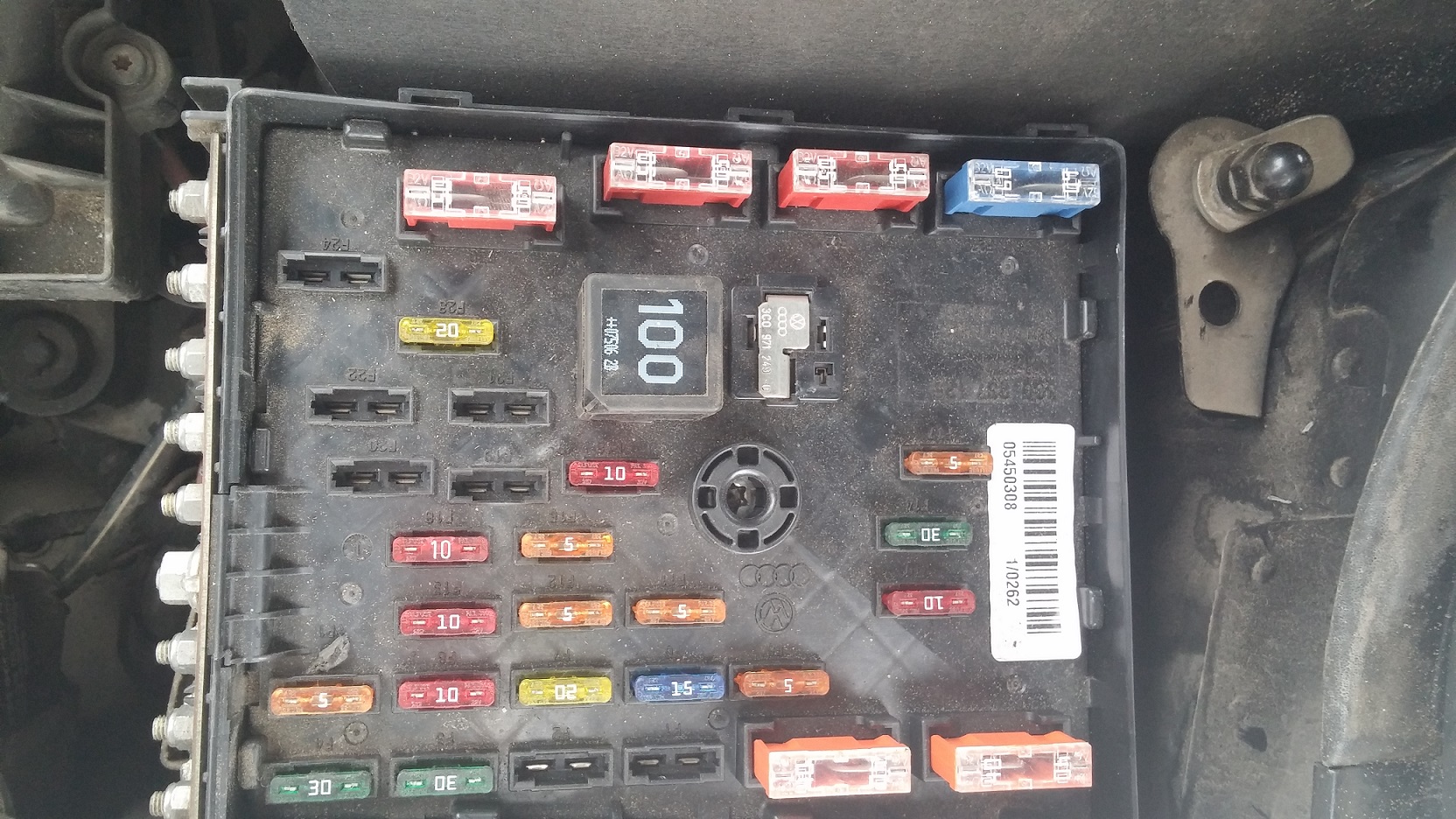

Предохранители проверил с торца передней панели в салоне справа и слева, также слева от руля под кармашком (там один только на 15А) и в подкапотном пространстве слева в блоке у которого сбоку силовые преды по 60А.

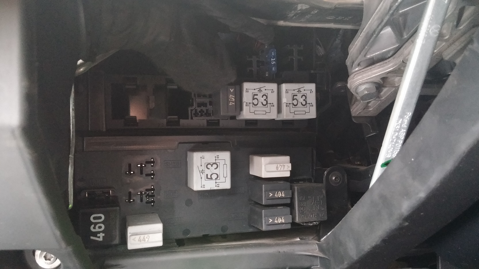

На форумах пишут что блок управления может заснуть, будят путем касания контролькой минусового контакта на реле включения мотора омывателя.
Вынул реле насоса омываек обе, на них код на обоих "404". Со стороны ножек есть эл. схема. Судя по ней контакт №5 минусовой, это к нему нужно контролькой касаться или в гнездо блока для этой ножки? И что делать со вторым проводом контрольки, кидать на +12?
Объясните пожалуйста, понимаю, что может вопросы очень глупые, но не понимая что должно произойти с технической точки зрения в результате данного действия, не могу понять с какой стороны подойти.

Сообщение Alemania » 19 фев 2015, 05:35
astins
Уважаемый....Куда дел предохранитель №22 под капотом ?
Вставь его..30 ампер...и не надо никуда тыкать

Сообщение astins » 19 фев 2015, 08:50
Это в подкапотном пространстве F22? Я никуда ничего не девал, похоже в сервисе в Москве нахимичили!!! Спасибо большое, поставлю!

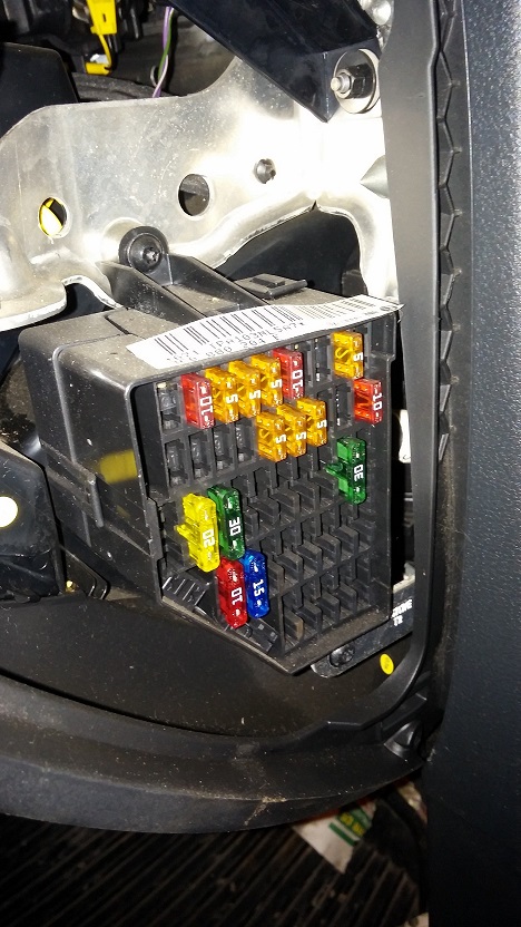

Парни,скинте ктонить фото осей дворников в месте выхода из жабо(вроде понятно написал :? )

Сообщение Daniliv » 06 окт 2015, 19:06
Юр тебе что ли фотки?
Сообщения: 10422
Re: Дворники перестали работать
Сообщение Юра Криков » 06 окт 2015, 19:10
Андрей в личке.
Сообщения: 17690
Сообщение shuran33rus » 06 окт 2015, 19:24
Народ, помогите, куда дальше лезть?как проверить работоспособность моторчика дворников?может причина в блоке комфорта или реле какое?
shuran33rus
Сообщения: 24
Зарегистрирован: 25 фев 2014, 19:41
Сообщение Daniliv » 06 окт 2015, 19:24
Лови
