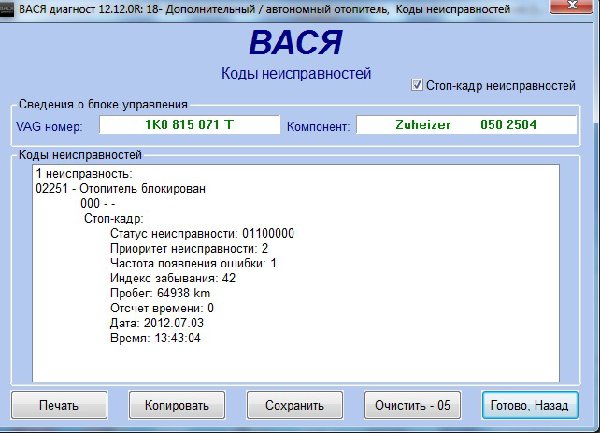

Volkov писал(а):Вася грит что вебаста блокирована.
Для начала сделать разблокировку
18 блок-адаптация- 42 канал - сменить нуль на единицу или наоборот
Предоставьте полный скан также. ( 18 блок - коды неисправностей - сохранить и сюда скопипастить)

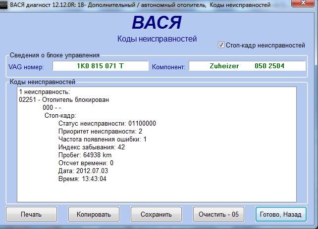

Сообщение Volkov » 08 дек 2014, 21:49
Вот ошибка по блоку вебасты
AUDI A6 C5 AKE МКПП 6 quatro
Volkov
Сообщения: 1370
Re: Неисправности и ошибки Webasto
Сообщение pashustic » 08 дек 2014, 21:49
Volkov писал(а):Вот ошибка по блоку вебасты
Volkov писал(а):18 блок-адаптация- 42 канал - сменить нуль на единицу или наоборот

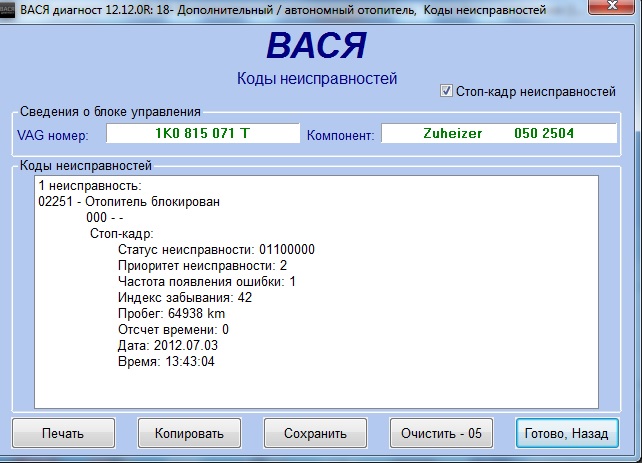

Сообщение Volkov » 08 дек 2014, 21:56
Перезапустился, ошибка ушла. Теперь как юзать?!

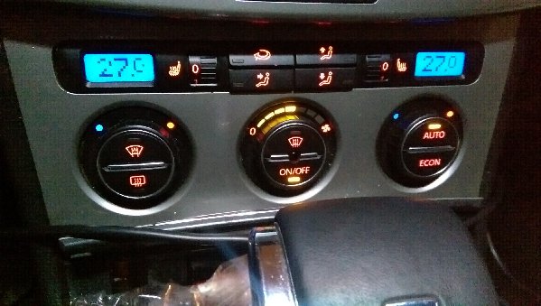

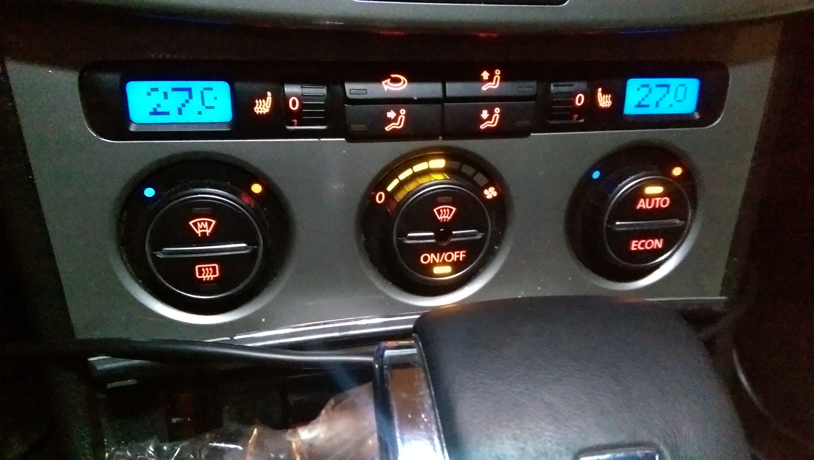

Volkov писал(а): а на климате какая кнопка?!
сковородку напомиинает
Сообщение Volkov » 08 дек 2014, 22:38
Вот климат, чёт вроде ненаблюдаю
Volkov
Сообщения: 1370
Сообщение pashustic » 08 дек 2014, 22:47
Volkov писал(а):Вот климат, чёт вроде ненаблюдаю
Догреватель у вас установлен как варик
Запускается он с пуском двигателя.. или если лазили в каналах адаптации то с включением климата. :!:
