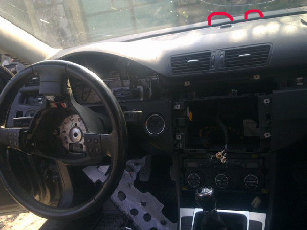

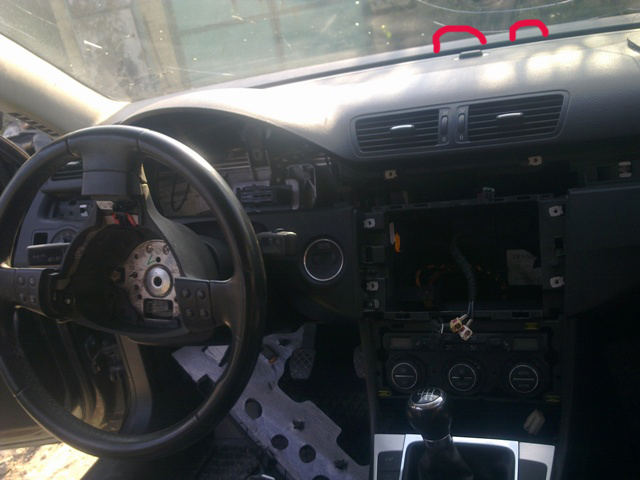

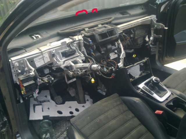

На изображениях салон не моего автомобиля. Красным обозначены места и форма испарин.

Сообщение SEAT » 21 сен 2013, 23:25
Futuro
камрад,стёклышко-то несвежее какое-то на фото...сколы-трещины?
Re: Испарина в нижней части лобового стекла.
Сообщение Futuro » 22 сен 2013, 00:01
Futuro писал(а):На изображениях салон не моего автомобиля
Я даже не знаю чей этот горемычный автомобиль. Фотографии взял для примера.
Фотографии своего авто прикреплю завтра.
