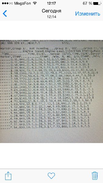

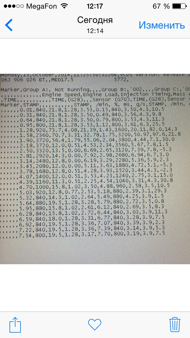

Сообщение Pekan » 13 окт 2014, 11:17
Посмотрите пожалуйста лог газования на месте, а то я чото вообще непойму ничего.....
003 блок...
