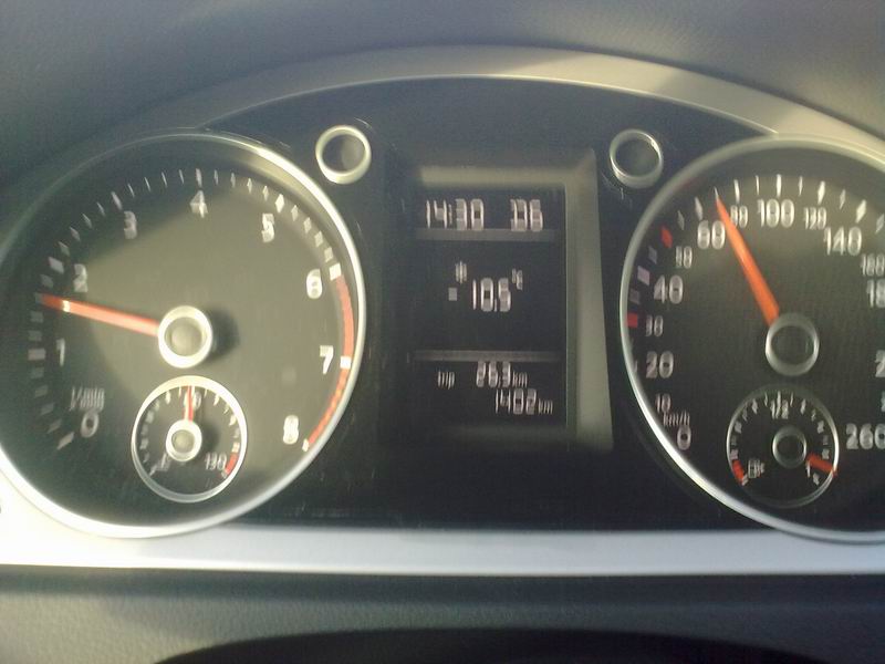

Короче сегодня день расстройств у меня:)
Тихо-тихо, может не все так плохо. А можно фото приборки? А лучше расшифровать ВИН - там будет написано.

Сообщение Eek » 19 янв 2011, 22:22
За качество извиняйте:)

Сообщение leg@ » 19 янв 2011, 22:43
Eek
На мою похоже, один в один. У меня тоже БК нет. Неужели на комфорте тож БК не у всех быват? :o :o

Re: Как войти в меню (калужская сборка 2010 год)
Сообщение Командир БЧ-2 » 19 янв 2011, 23:06
Доступ к меню БК есть только с МФА+. Просто МФА выводит цифры на табло и все.

Сообщение Cyborg » 19 янв 2011, 23:42
Eek, у меня тупой вопрос: зачем фотографировать приборку на скорости 70 км.ч? :lol:
По приборке: комфортлайн скорее всего, меню нет. Я, например, не обламываюсь.

Сообщение Fast » 19 янв 2011, 23:54
Хм... Затрудняюсь. :?
Т.е. кнопки сбоку меняют только расход/пробег? А что же тогда у тех у кого нету кнопок вообще?
Как-то в старых приборках это было очевиднее.
