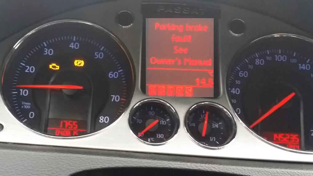

Всем привет! Ездил вечером всё было ОК! Ночью через несколько часов снова надо ехать. Секунд 30 прогрел и поехал,метров через 250-500 прям на ходу пикнул зуммер и авто заглохло. Загорелся check engine.Завел снова, включил скорость(у меня автомат ДСГ-6) загорелся еще значок перечёркнутого паркинга,а буквы положения передач (P R N D S) замигали, на МФУ высветилась надпись - parking brake fault! See owners manual. отпускаю тормоз,жму на газ авто стоит ни месте.После нескольких перезапусков каким то чудом удалось тронуться и я сразу вернулся обратно. Теперь при вкл. зажигания горит вся перечисленная мною "гирлянда",с места трогаться стрёмно пока не прочту ошибки.
ПыСы:Кнопку ручника месяца два назад заменил,подолгу невозможно было сняться с ручника из за неё,плюс помню, что меняли у дилера какой то блок под рулевой с последующей пропиской обоих 2-ух ключей ,но это очень давно,году в 2007 по гарантии (тогда горела желтая пинтограмма в виде руля). Можно ли что бы ошибки глянуть ехать на машине до сервиса или лучше не стоит? у кого был аналогичный трабл или что то похожее подскажите в чём может быть дело,куда копать? Может найдётся добрый человек,владеющей шнурком с VAG.COMом, которого не затруднит подъехать на улицу Олеко Дундича,это в районе Горбушки что бы прочитать ошибки на моём авто,естественно не бесплатно.

Сообщение LCD_jr » 18 авг 2015, 03:28
некоторые симптомы похожи на то что пиздец мехатронику.
если в ошибках будет разрыв связи между коробкой и двигателем,то мехатроник...
У меня было на ходу едешь и раз горит гирлянда машина катиться как на нетралке.Селектор коробки передач не на что не влияет.Перезапускаешся,иногда не один раз и едешь до следующего проступа.На приборке джеки горит или паркинг ,или вместе.уже не помню.Но решилась такая проблема только заменой мехатроника на новый.В этом месяце на него гарантия закончилась к сожелению :)

то что загораются все режимы коробки это она становится в аварийный режим...

У меня как оказалось рейка мозг выносила (ее блок делал наводку на все остальное) тоже уже думал коробасу конец. Надо смотреть шнурком все блоки (пропадает связь от них или нет) и методом исключения искать. Так и нашел что это бок ЭУР (потеря связи двигла ESP SRS AFS и т.д.)

Стёрли мне ошибки,но такая же фигня: при первом включении селектора коробки передач в положение "D" ,коробка встаёт в аварийный режим,буквы положения передач (P R N D S) начинают мамигать, зажигается значок check engine и перечёркнутого паркинга,на МФУ высвечивает - parking brake fault! See owners manual.
вот еще лог VCDS повторного сканиролвания(после того,как все стёрли ошибки)

В общем мой товарищ, который читал ошибки говорит,что коробка не может адаптироваться и из-за этого встаёт в аварийном режим.Мне как раз недавно меняли цепи в движке попутно снимали коробку и меняли в ней 2 раза фильтр и масло,адаптацию не делали хотя я просил,но в тот момент сломался ноутбук и мне мастер сказал, что надо проехаться километров сто со скоростью 100-120км/ч и она сама адаптируется.Я так и сделал,как раз на следующий день в 5 утра поехал на дачу.После проездил месяца полтора и всё было ОК! Может из-за этого все беды.Попробовали сделать адаптацию,но вот тока кнопка адаптация не активна,а сам мой товарищ тоже не специалист.Еще он мне сказал,что вроде как в аварийном режиме можно на 3 передаче не газуя потихоньку докавылять до сервиса,но мне чёта так стрёмно...
VW PASSAT*2006 3.2 FSI DSG 4MOTION / Головное устройство FlyAudio G4909R - Spreadtrum SC9853I-IA

andrei7077 отписался: rus-97, вашей машине пришел капец, скорее всего перескочила цепь ,а на Драйве нашел тему: https://www.drive2.ru/l/288230376153144335/
с проблемой один в один как у меня коробка в аварийном режиме,тока авто дизельное Volkswagen Passat 2.0Т. Приговор: МЕХАТРОНИК

Сообщение LCD_jr » 22 авг 2015, 17:41
Я сразу сказал,если разрыв двигателя и коробки,то это 90% мехатроники.внимательно смотрите ошибки и вы увидите.
