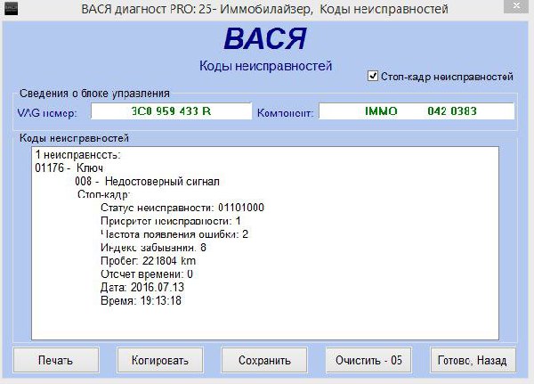

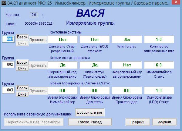

Ребята, а чтобы темы не плодить спрошу тут.
У меня похожая ситуация, только я купил неделю назад пассата и уже позже решил проверить работу второго ключа и он не открывает дверь и не запускает двигатель ругаясь на имобилайзер.
Это хорошо, что есть рабочий ключ, но вдруг потеряю или еще что...
Предыдущий хозяин говорит что ключем не пользовался все шесть лет пока у него была машина в пользовании. Я заменил первым делом батарейку, но это не помогло. Сами пластиковые ключи идентичны.
Хотелось бы понять, можно как то узнать что с ключем? или можно его как то реанимировать? Или же его придется привязывать как новый ключ?

Сообщение pashustic » 15 июл 2016, 05:06
sledge hammer
Вставьте ключ в авто и зайдите в 25 блок и предоставьте скрин( картинку) 1 и 2 группы измерений 25 блока
Сразу увидим что за второй ключ

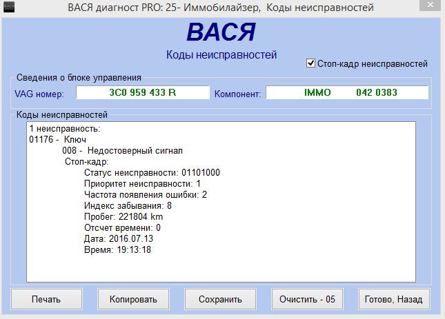

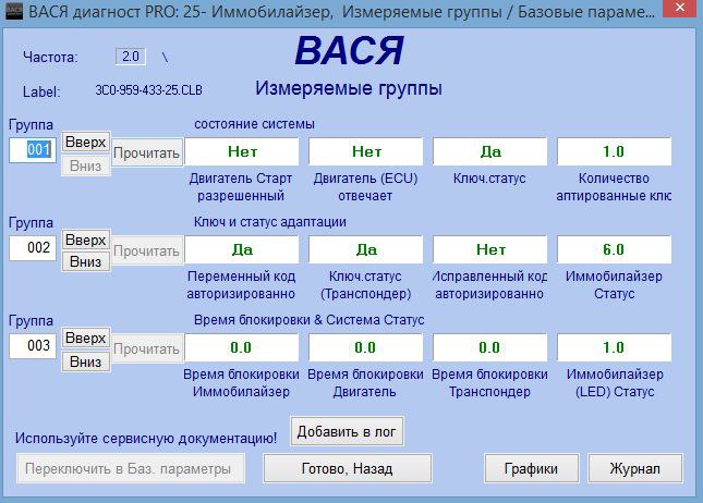

Сообщение pashustic » 18 июл 2016, 15:46
sledge hammer
2 группа 3 окно- должно быть yes
Re: Потерял ключ
Сообщение sledge hammer » 18 июл 2016, 16:46
pashustic писал(а):sledge hammer
Это понятно, что делать то? это можно как то исправить?
Что с этим ключем вообще случилось?
Пытались с товарищем адаптировать ключ васей, нихрена не получилось.
sledge hammer
Сообщения: 134
Зарегистрирован: 13 июл 2016, 21:49
Откуда: г. Курск
Re: Потерял ключ
Сообщение pashustic » 18 июл 2016, 17:14
sledge hammer
Менять чип, подготавливать его к вашу авто и дружитьс авто
Присылайте в питер блок комфорта ( остаетесь без авто) , ключ ..можно все исправить
