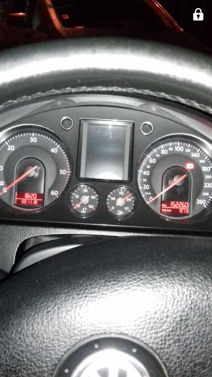

Сообщение dimaforever » 05 ноя 2018, 12:15
Зачем у приборной панель шкала в КМ до 260 а показывает в милях ? ниже где пробег показывает в КМ/h и не совпадает с стрелкой .Подключил шнур и в группе измерении АБС или в АКПП тоже в KM/h как и цифры на приборке.На тест стрелок ...стрелка остановится не на 100 а на 80 ...Регион Europa

Сообщение Alemania » 06 ноя 2018, 10:23
фото приборки есть ?

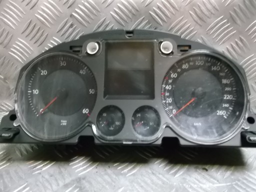

Разобрался с приборкой...Она в милях ...и Кто-то поменял сферблад в КМ/h. код 3c0920971
Я нашёл такой панели 3c0920850 Изображение
Скажите пожалуйста кто знает ...подойдёт у меня если АКПП ДСГ6 ..будет покозать P D R N 1 2 3 4 5 6 ????
dimaforever
Сообщения: 249
Откуда: Moldova
Re: Зачем приборная панель показывает скорость в милях в час?
Сообщение demainst » 07 ноя 2018, 18:42
dimaforever писал(а):Разобрался с приборкой...Она в милях ...и Кто-то поменял сферблад в КМ/h. код 3c0920971
Можно поставить любую, главное дизельную (шкала тахометра на дизельной до 6, на бензинке до 8).
Только эта на фото совсем нищебродская, даже не МФА. А у тебя сейчас МФА+.
Поищи с полным дисплеем, а не с половинкой. Или хоть с МФА (цифровые окошки в низу колодцев).
