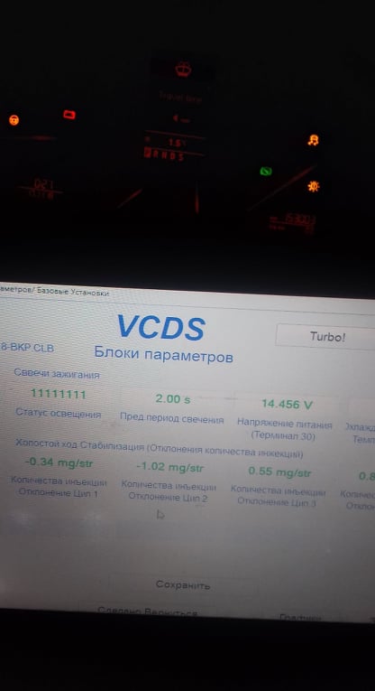

После заводке горит лампочка аккумулятора но проверяю с мультиметром и есть 14.4V .Потом смотрел через VCDS и напряжение есть но по-любому горит лампа .Какие мысли есть ?

B 9 блоке нет ошибки.Сейчас всё чаще и чаще горит лампочка и сразу мерю с мультиметром и всё нормально 14.2 .Только в АБС есть ошибка што было напряжение слабое .
Может быть связи между этой ошибки и то что написал выше?
134V 136 V 139 V 142 V
004160 - Питание форсунки(-ок) А
P1040 - 006 - сбой в электрической цепи - Непостоянно)
