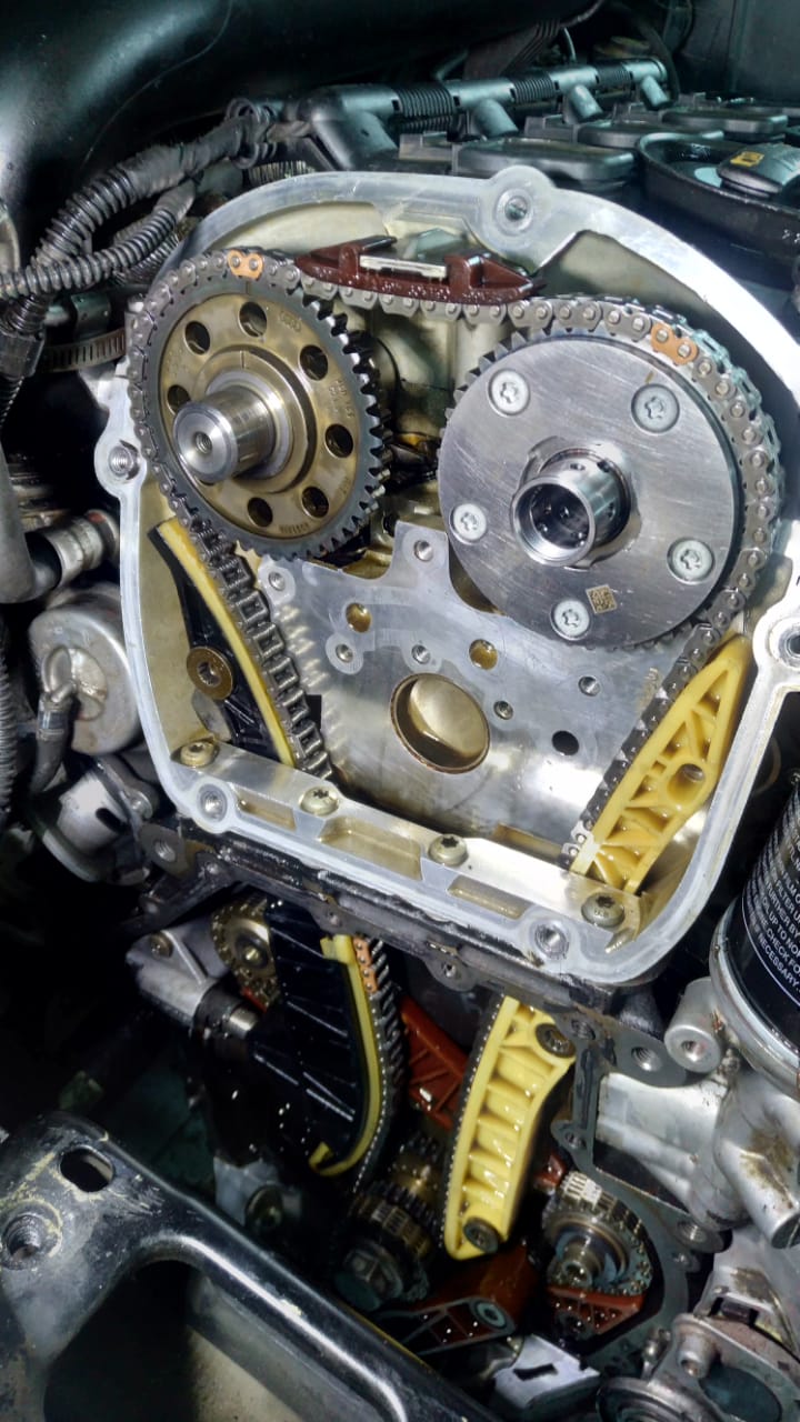

Нет цепь менялась до разбора ДВС вместе с баланс валом.
Далее перебрали матор , потом уже ставили новый ванус , тогда тоже цепь снималась.
Делал фото , зажигание выставлено идеально ровно. Метки на месте.
Фото цепи добавил. С цепью думаю проблем нету

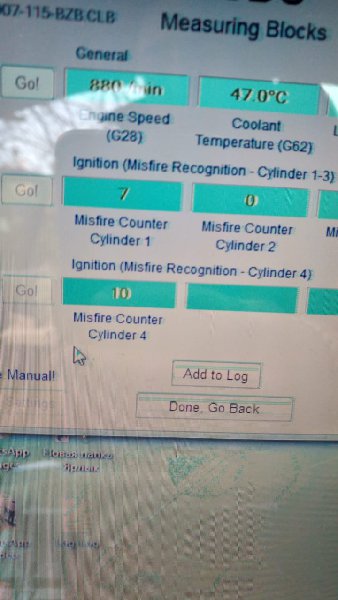

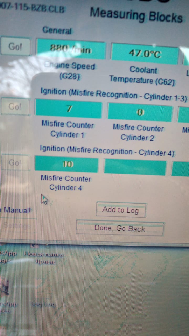

Утром на холодный пуск включил диагностику.
Первую минуту машину слегка трясло , а тем временем в 4-ом цилинде подсчёт пропусков аж 38.
Потом мотор заглох , далее снова подключил , теперь пропусков было меньше но они появлялись в 1 и 4-ом цилидре ... Боже я и форсунки поменял ((
Чем горячее мотор тем меньше пропуском , после нагрева до 90 градусов можно сказать раз в 5-10 минут появляется один пропуск.
Но поехав по пути всё равно машина 2 раза заглохла.
Приложил фото пропусков. Буду проверять по вашим советам , если есть ещё какие нибудь версии , пожалуйста помогайте.

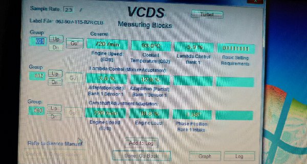

Скиньте точный скан ошибок по блоку двигателя . И такой вопрос - пришлите фото 032 группы двигателя когда мотор прогрет полностью
andrei7077
Сообщения: 3374
Re: Машина глохнет. Нужна помощь
Сообщение AllGreen » 08 янв 2019, 15:13
andrei7077 писал(а):Скиньте точный скан ошибок по блоку двигателя . И такой вопрос - пришлите фото 032 группы двигателя когда мотор прогрет полностью
Хорошо сегодня обязательно сделаю
Сегодня так же хочу сделать лог по ошибкам на холостом ходу и в разгоне
AllGreen
Сообщения: 12
Зарегистрирован: 07 янв 2019, 13:33

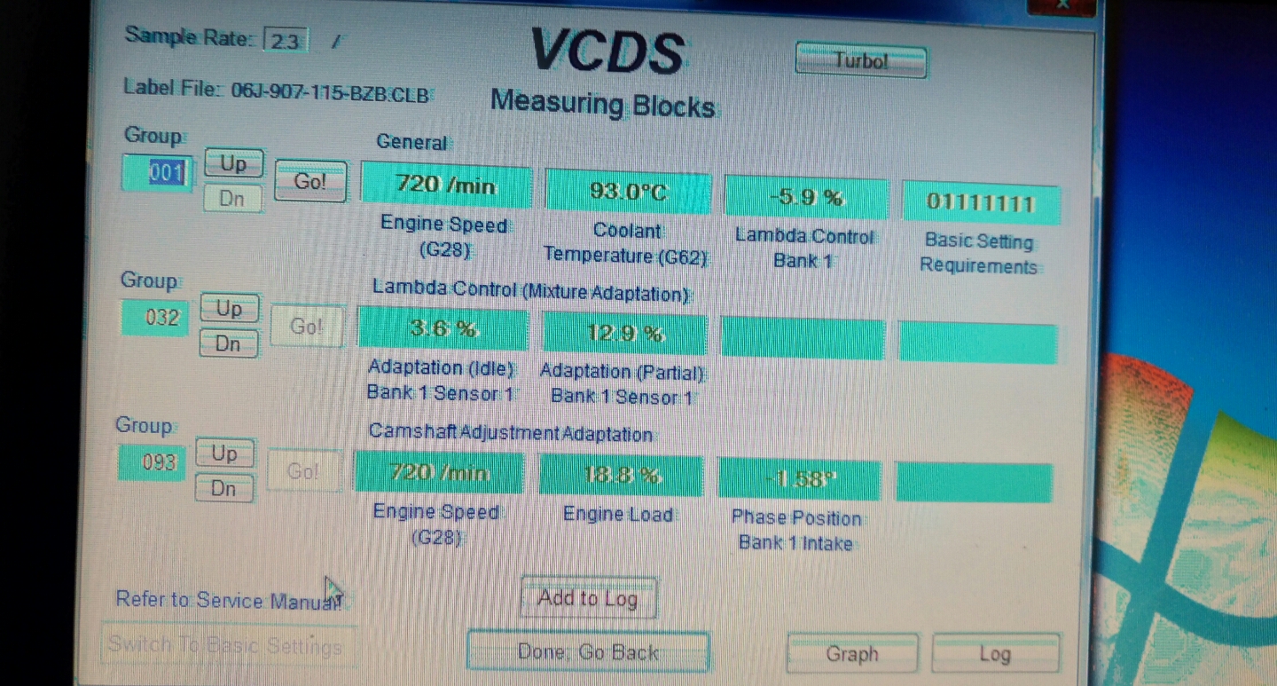

Сообщение AllGreen » 08 янв 2019, 19:30
Уважаемый , сделал то , что вы сказали.
Дополнительно , снял лог при езде на 4ой скорости от 1500 оборотов до 4000.
И увидел вот такие ошибки :
Воздухамер с 3.98 г/с во время когда троит поднимается на 7 г/с.
Цепь распредвалов растягивается на -1.58 градусов после прогрева двигателя и этим уменьшаются пропуски. Но всё равно они есть.
Думаю это из-за бензина но я на 95 ом тоже ездил и всё было так же.
По 32 ому ничего не знаю , здесь уже вы судите.
Завтра утром скину лог файл , а также лог ошибок

Сообщение andrei7077 » 08 янв 2019, 22:08
У вас мозги смесь богатят сильно , прияины 2 - или подсос воздуха или хреновый распыл топлива . Вы уверены , что у вас новые форсунки топливные стоят ?
