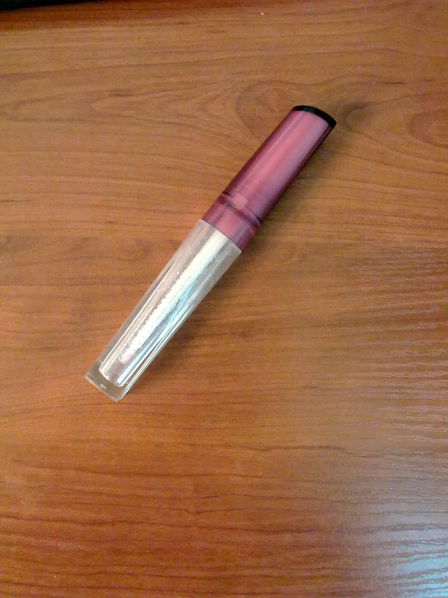

Была такая ситуация, на прошлой недели отвозил семью в аэропорт. Возвращаюсь домой, а у меня в машине такой грохот в районе задней багажной полки стоит, ну просто жопа, такое впечатление, что у меня в багажнике на голом метале гора молотков лежит! Приехал домой, все облазил, полку, багажник, под подстилкой в багажнике, даже разобрал накладку на потолке в районе дублирующих стопов, ни хрена!
Поездил так еще дня четыре, нервы не выдержали начал осматривать полку, ну никуда неможет там проволится! Достало, скачал с нета руководство по ремонту, нашел раздел про кузов и понеслось... Короче чтобы снять полку надо пройти через такую жопу... Снять клему АКБ(чтобы не взорвались подушки), т.к. на задних стойках как раз они крепятся, а они настоллько чувствительны даже к статическому разряду, снять заглушки АЙРБЭГ,(написали что они одноразовые, и что потом надо их заменить на новые, однако я аккуратно их достал, хоть их покупать не пришлось), снять сиденья, мягкие подушки на арках, ну и кучу разных манипуляций, типа достать ремни безопасности из проушин, ну и саму полку из клипсов достать.
Приподнемаю полку и вижу такую херню (см. рис)!
Короче, доча положила на заднюю полку х*ров губной блеск, а под самым стеклом в полке есть вениляционная щель шириной примерно 2 см и на длину всего стекла, не прикрыта никакой решеткой.И как только ты немножко даешь газку, вот такой предмет залетает туда словно в баскетбольную корзину и в пространстве между полкой и кузовом выносит тебе весь моцк!
Так, что ребята если кто не хочет разбирать заднюю часть салона, смотрите что вы кладете на полочку!
предмет для выноса мозга

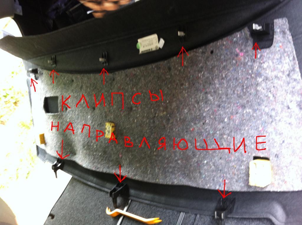

Подробный отчёт для тех кто хочет снять заднюю полку и не знает как , а так же для тех кто знает и молчит .
1) Снимаем сидушку заднего дивана ( на защёлках).
2) Снимаем "бананы" ( откручиваем по одной гайке у пола ,головка на 10 ,и вытаскиваем их наверх).
3) Снимаем заглушки аирбег в накладках на задние стойки ( выкручиваем торкс , далее снимаем сами накладки - они крепятся на 3-х защёлках к стойкам ).
4) Вытащить из прорезей в полке пластиковые направляющие для ремней безопасности и сами ремни.
5) Теперь можно снимать полку она крепится в районе спинок заднего сиденья к металлическому каркасу под ней на 5-ти ромбовидных клипсах , её надо сначала поднять наверх к потолку и когда все 5 клипс отщелкнутся потянуть в сторону передних сидений ,т.к.на другой стороне полки в районе заднего стекла есть 3 пластиковых направляющих.
Вот вроде всё .Собираем в обратном порядке.
P.S. Забыл добавить , речь идёт о полках в авто с кузовом седан :)

Сообщение Юра Криков » 17 май 2014, 21:29
Volodenka
Ааа , зачёт , вот только бы ещё фото ,хотя б расположения клипс и направляющих на этой полке.
Сообщения: 17699
Re: Задняя богажная полка
Сообщение Volodenka » 17 май 2014, 23:17
Обратная сторона полки , клипсы со стороны спинки заднего сиденья , направляющие со стороны заднего стекла .Качество фото не ахти , с телефона. Надеюсь будет понятно .

Сообщение Юра Криков » 18 май 2014, 21:47
Volodenka
Теперь - понятно.Бдагодарю.Комрадам помощь.
