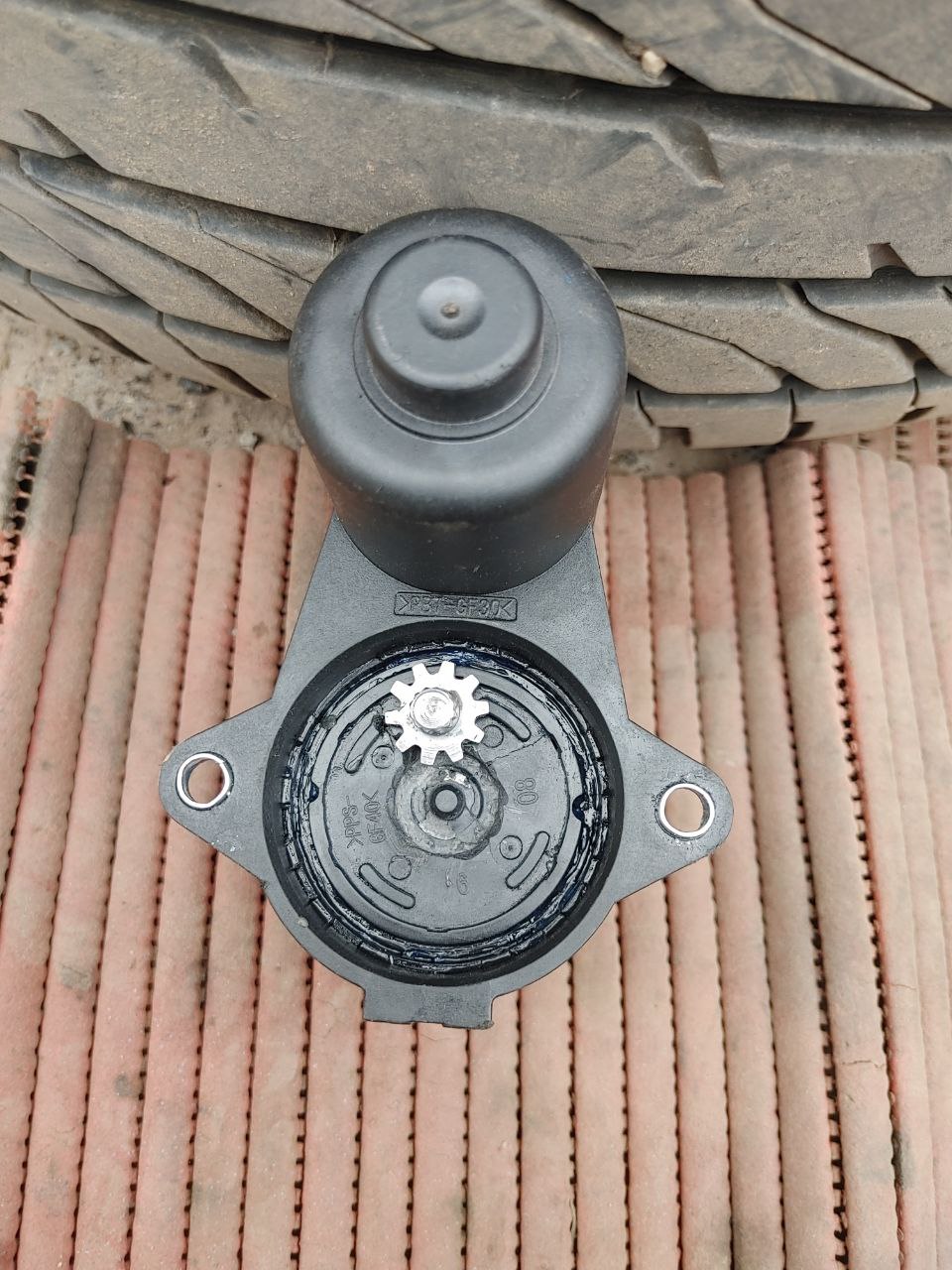

Вскрыв новый моторчки увидел что шестерню оторвало. Замена супорта делалась по http://www.passat-b6.com/passat-b6/431.htm
Стандартные подсказки которые есть в нете их куча перепробовал, осталось только блок менять... Может кто то сталкивался, подскажите куда копать.
Оторвана шестерня в новом моторчике

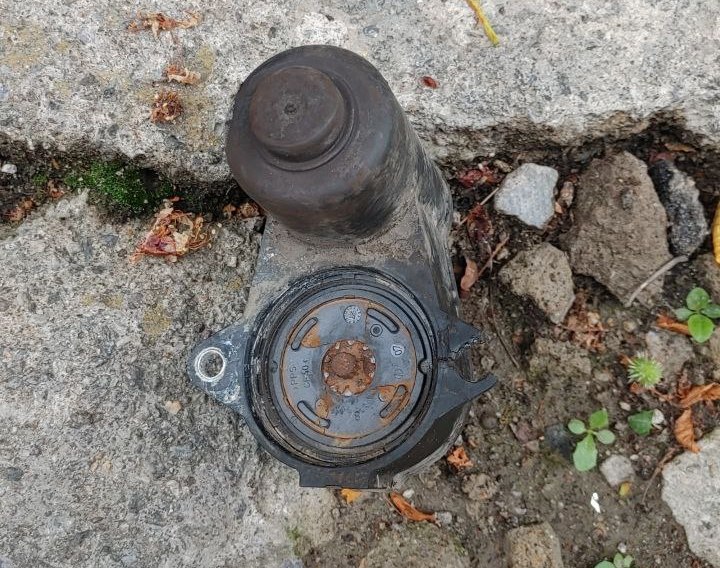

Моторчик

Вконечном итоге, провел профилактику старому, подпаял ухо установил всё работает. Китайский неясно почему срывает шестырню.
