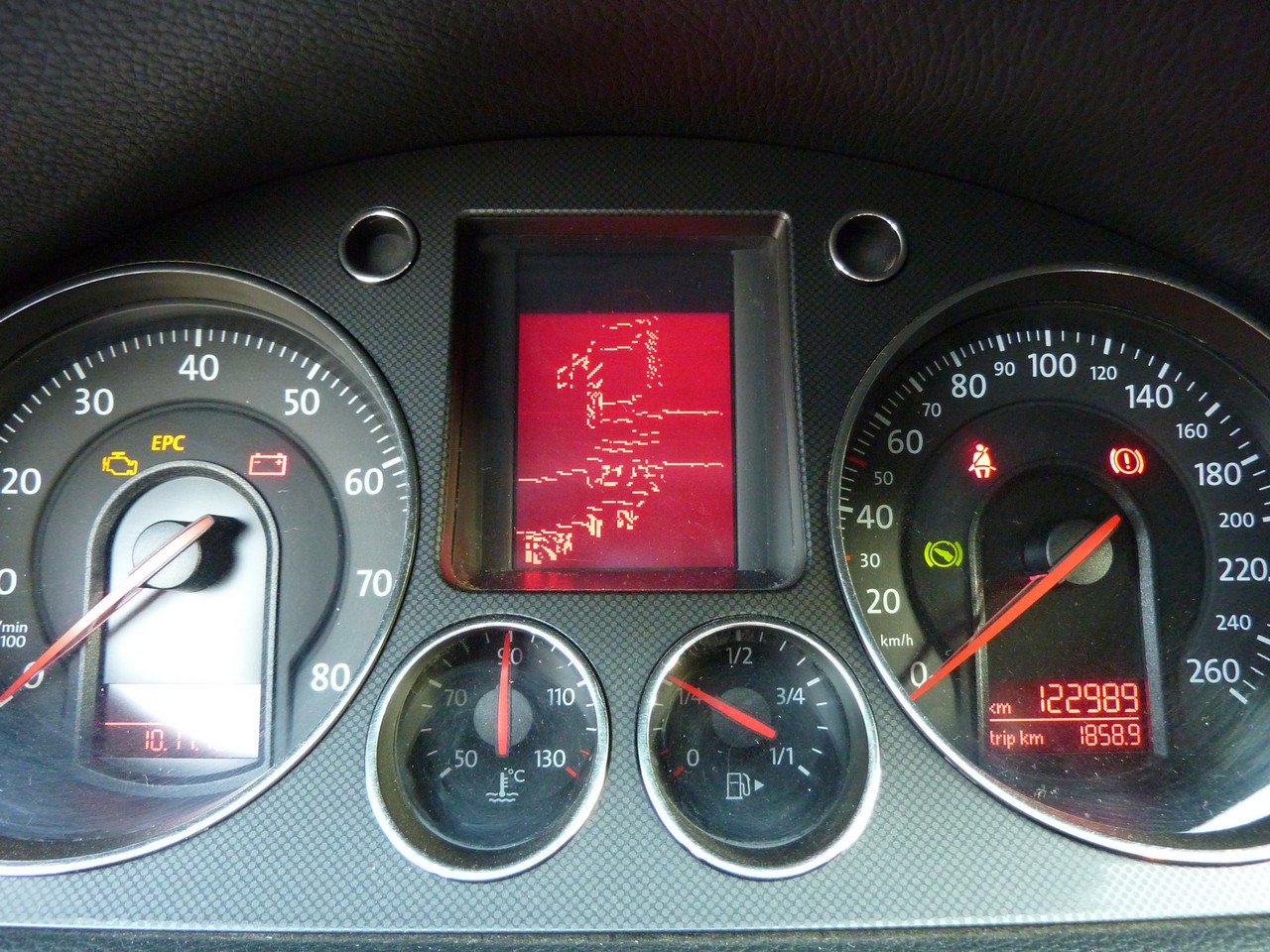

Друзья, дорогие мои! Помогите, плз... недавно стал счастливым обладателем Б6 2,0 ФСИ Максималка 2006г(радости полные штаны :) ) Все просто идеально, только вот недавно заметил, дисплей как-то странно себя стал вести. Он не сломался, продолжает гореть красным, только вот БУКВ я практически не вижу... Не видно ни расхода топлива, ни что за радио играет и тд... Причем полоски, которые отделяют части экрана работают, их видно. Самое интересное, что сегодня вечером, блин, он заработал, все было видно, но потом, через какое-то время перестал, типа опять вернулся в свое прежнее состояние - гореть красным)))) Быть может отходит контакт, только я не могу врубиться где... Старался объяснить, чтоб было более-менее понятно :)
в 2 словах - все работает, но нихрена не видно... Че за дела???
Буду рад любым советам! Заранее большое спасибо!!!!!!!

Во-вторых, как это все работает? Дисплей как раз и не работает. Скорее всего нарушился контакт. Дисплей соединяется с платой широким шлейфом, конец шлейфа вставляется в разъем с зажимом. Я предполагаю, что освободить зажим, слегка пошевелить и плотно вставить шлейф в разъем и зажать его обратно будет достаточно. Правда для этого придется снять и разобрать приборку. Да и цены на такие приборки за последнее время сильно упали и (на форумах)

такая ж фигня :x ... сначала текст на дисплее как будто сдвигался левее, левее... а щас (по всему кажется - с наступлением жары...) строки плывут, точнее даже пиксели букв не горизонтально скажем, а как будто по диагонали падают...
приборку снимал (отчет тут нашел, на нем фоток почти нет... в итоге сломал переключатель фар...) шлейф дисплея ("стекляшек") не особо широкий, вставил в разъем, зажал... собрал - теже яйца...
где еще жуевый контакт поискать? или как проверить - мож на нем (дисплее) тож ошибки какие считать?...

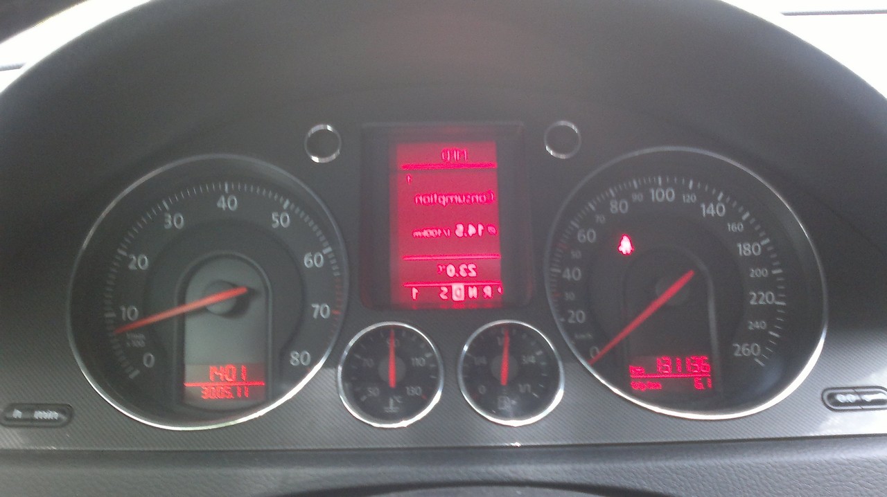

У меня та же фигня с наступлением жары каждый год. Причем, может целый день работать нормально, потом начинать абракадабру в различных комбинациях и снова стать нормальным. Но особо меня удивило, когда дисплей отобразил мне данные в зеркальном отображении :?: . Менять щиток на бэушный, тоже считаю покупать кота в мешке - где гарантия, что что через какое то время и он не начнет моросить. Как-нибудь сниму и отдам знакомому электронщику на ревизию

На дисплее MFA+ синей приборки стала искажаться информация - то зеркально, то всякие крякозябры высвечивает. Раньше такое было пару раз, в переходное время года, но как-то само проходило. Два дня такая ерунда была, потом прошло. :(
Вот видео:
