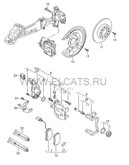

Сообщение hamanaptra » 20 авг 2011, 09:54
Вот этот мотор смотреть надо №7
