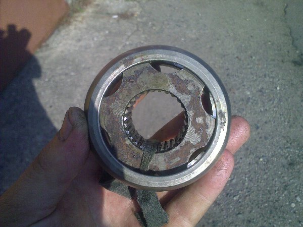

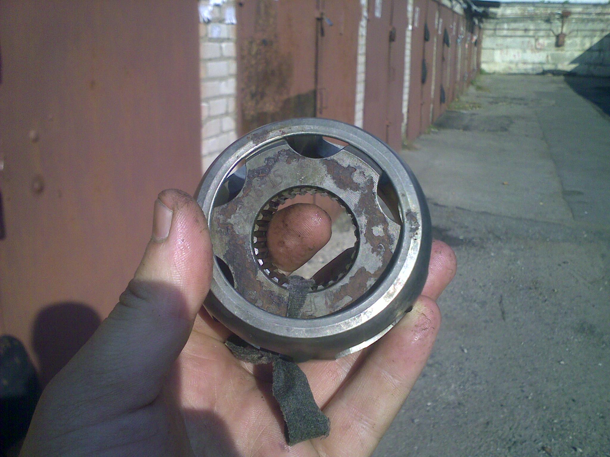

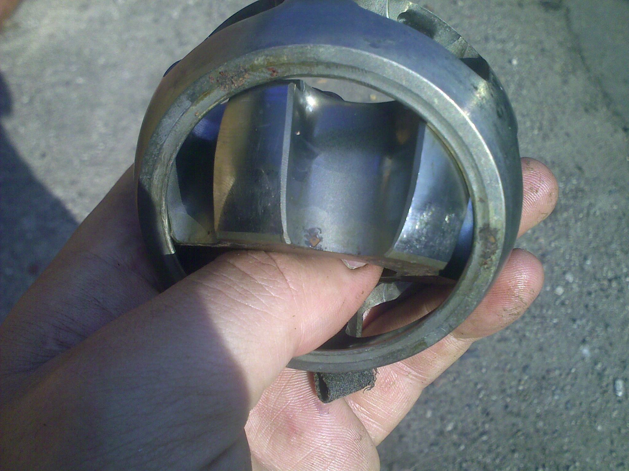

Менял у себя пыльник на шрусе обнаружил коррозию, кто что думает долго ли отходит шрус

Это не рабочая поверхность, ни с чем не трется. Попробуйте ее оттереть, набейте пыльник смазкой и ставьте на место.

Ни чем ее тереть не надо, а то еще наждачкой теронешь)))). Поставь на место набей новой смазки и забудь.

andrey_020 писал(а):Ни чем ее тереть не надо, а то еще наждачкой теронешь)))). Поставь на место набей новой смазки и забудь.
А что страшного случится, если топик ее (ржавчину) наждачкой :!: с внешней стороны шруса сотрет?

Я стер ее как мог, тряпкой с бензином, одно беспокоит: эта акалина в смазке старой была, не будет ли дальше разрушаться и ржаветь. Да и откуда ржавчина если все в смазке было?

пыльник то меняли потому, что порвался, вот влага и попадала, а могло и с новья так быть

Влага влагой, только вот это со стороны ступичного болта, т.е. внутренняя часть шруса

вода имеет свойство проникать куда угодно и разъедать что угодно, а возле ступичного болта, как раз, подшипник работает меньше всего, поэтому там вода и скопилась.

Новый пыльник, свежая смазка и хорошо затянутые хомуты пыльника - должны решить проблему коррозии.
