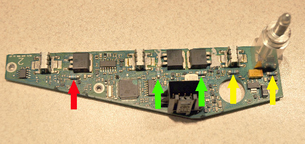

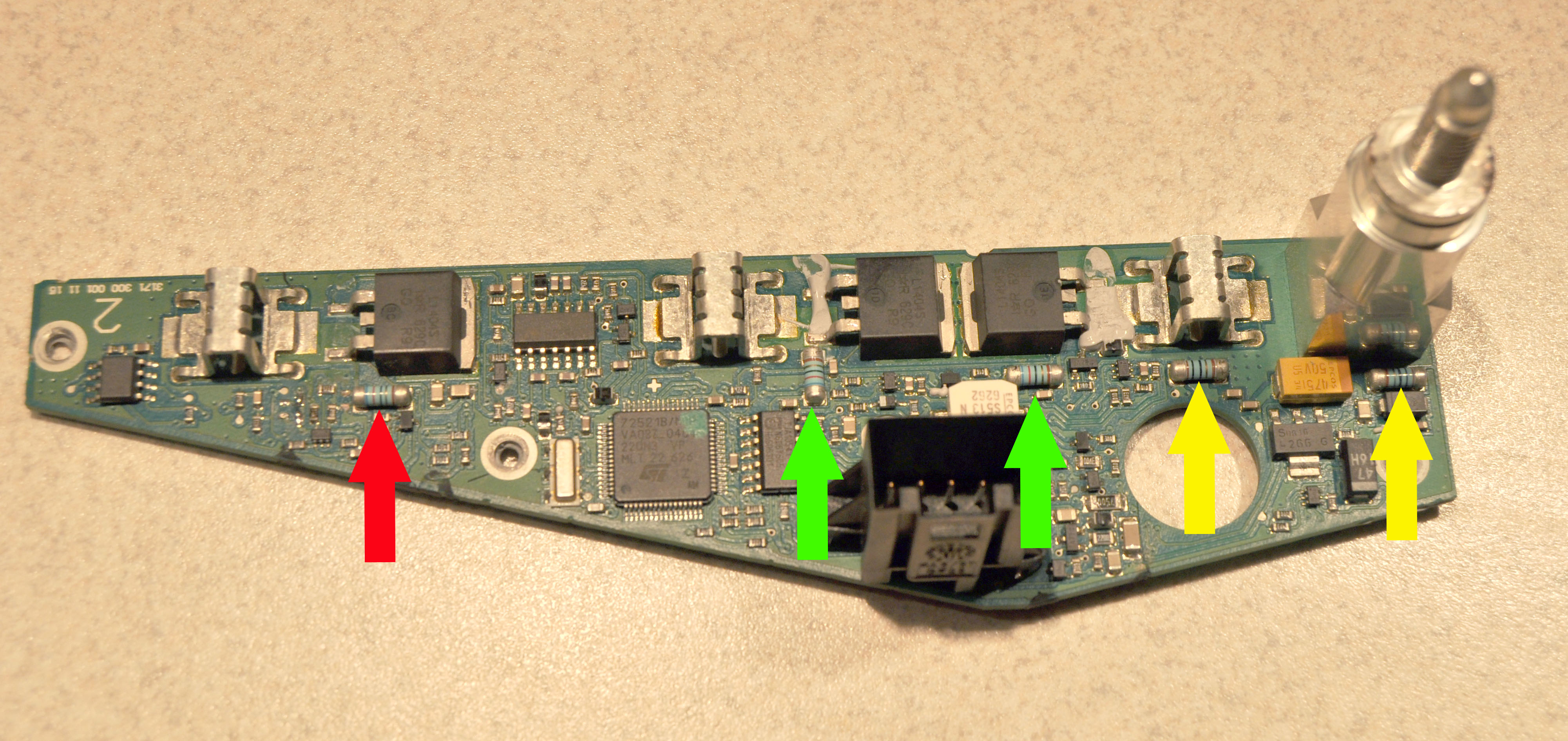

и вдохновленный автором я полез ужом под рулевую колонку ... достал фен и вскрыл его.
Как и у КВАЗАРа в моем фене тот же левый резистор был отпаян. Пропаял все, собрал, ошибка стерлась.
Результат почувствуем в начале зимы. Надеюсь что проблема решена.

BAA6 писал(а):Продолжим тему :)
Попался на глаза вот такой опыт:
http://forum.onliner.by/viewtopic.php?t ... #p39774572
Был не прав, предполагая что ошибка прописывается в EPROM и не стирается.
Все удачи!
Здравствуйте! Такая же проблема. Были трещины на резисторах - все пропаял, сопротивление тэнов в норме! Работать так и не начал. Проверил все транзисторы, диоды и операционный усилитель на плате. Сейчас единственное что меня смущает это Идентификация блока 7D:
