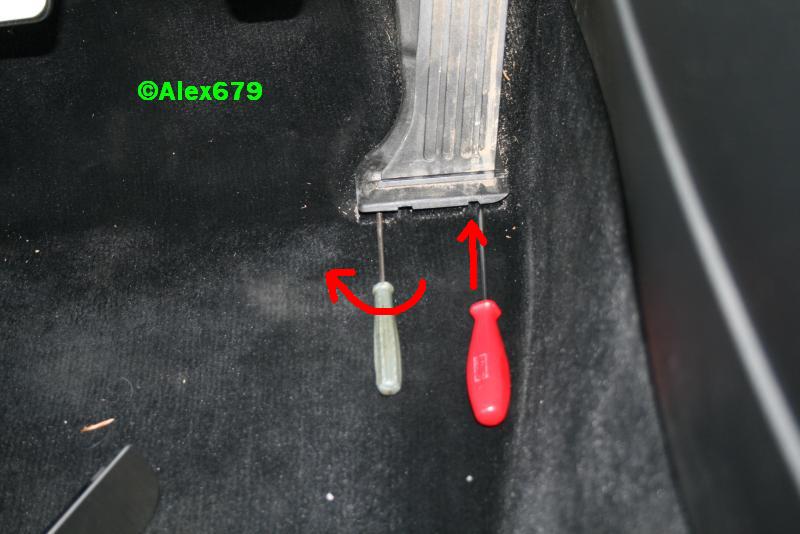

отломилась педаль газа, посмотрел процедуру ее снятия\установки, в связи с этим вопрос: как ее снять не имея этой приспособы Т10238 ну или может кто подскажет ее размеры (сделать стальную вилку не проблема)

Какя вилка? ты чего :lol: береш отвертку и всовываеш в отверстие, сначала одну скобу отгибаеш потом другую и тянеш вверх да и если педаль полностью в сборе взял тогда не бойся старую сломать.

большое спасибо, особенно наглядно с картинками, пойду "извращаться". Педаль не брал она отломилась внизу хочу сначала снять и посмотреть.

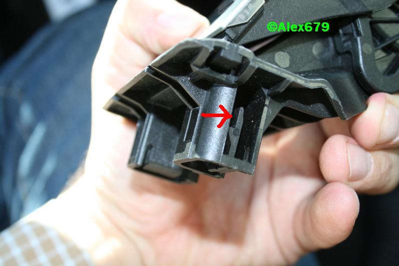

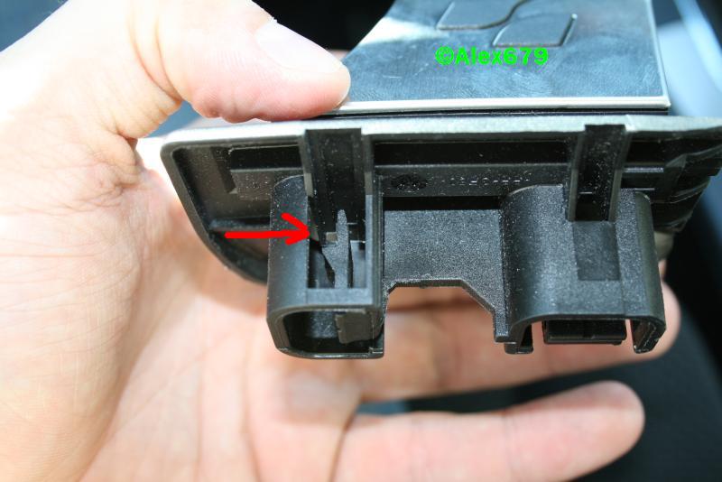

Камрады педаль газа на пассате очень плохой конструкции! И если не стряхивать снег с ботинок он попадает под педаль, там примерзает и нажав посильней она ломается в месте сгиба. А это место сгиба из тонкого пластика и думаю что лет через пять эксплуатации и так сломается. А вот теперь самое важное! Если педалька сломалась а вас душит жаба из-за цены в 3500 и более то на помощ нам прийдет педалька от Шкоды! Но она не подходит из-за немного другой конструкции крепления но вот сама пластиковая педалька подходит. И что бы её заменить надо сначала её отсоединить от модуля датчика "нажима" и далее двинуть её вбок и вуаля можно её ставить на модуль газа от пассата. И еще более хорошая новость для любителей хрома
Нравятся такие? Стоймость для пассата 4500 и более
А вот альтернатива от Шкоды: цена всего 2300 но можно найти и за 2000 тыс.
5L1 064 205 АКПП
5L1 064 200 МКПП
Походят как родные проверенно на себе, но только надо заменить саму педальку от модуля газа.

Berish если ты педаль разбирал подскажи как ее отсоединить от модуля датчика "нажима"? хоть коврик и скрывает весь мой "колхоз", но я то знаю что он там, а в пределах 2000р. я бы взял комплект педалек
