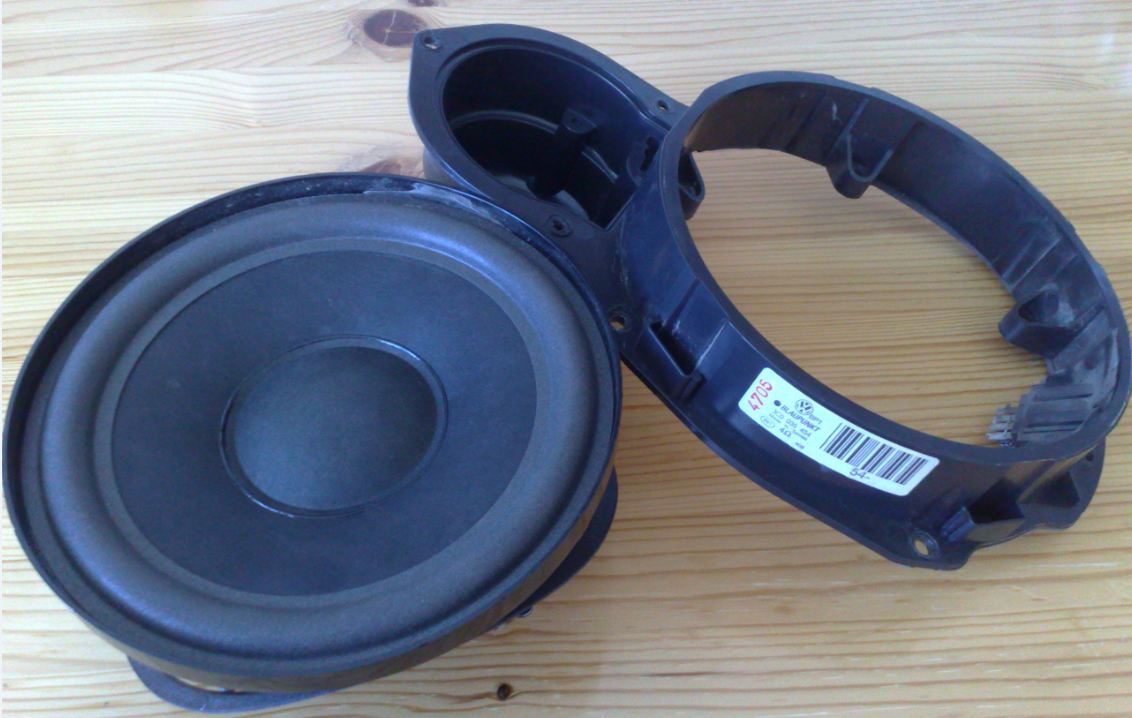

Заказал у дилера, другие варианты не искал, стоимость 38.85 евро, в рублях примерно 1500-1600 будет. По идее динамик вместе с подиумом должен продаваться т.к провода вроде от подиума не отсоединяются по крайней мере без гемора.

Совершенно верно. продаются вместе с подиумом

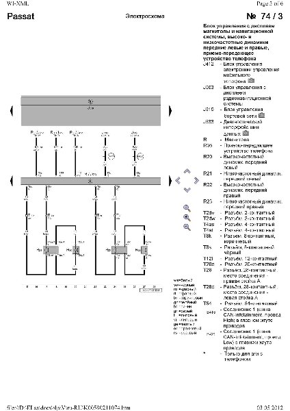

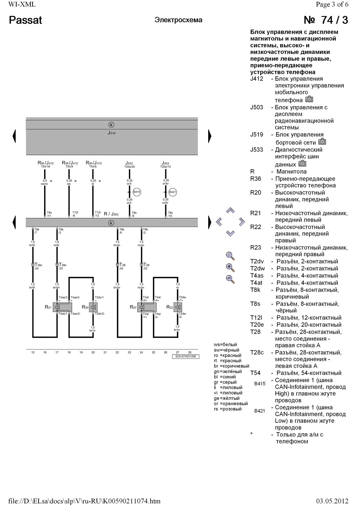

Вот распиновка по динамикам в вод. и пасс. двери!

Сообщение tbrig » 03 май 2012, 17:16
Спасибо за распиновку, а я эльзу начал скачивать......
