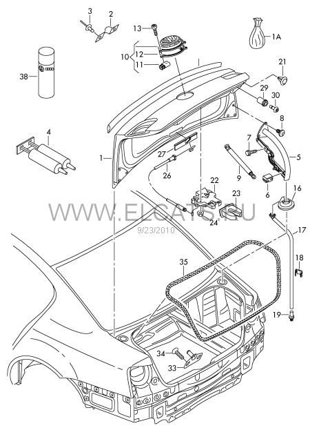

Сообщение andrey_020 » 23 сен 2010, 08:54
СЕРГЕЙ ВИКТОРОВИЧ
Если он стоит и зазоры с крыльями соблюдены, то регулировать нужно только замок, который стоит не на крышке а в низу, поз. 33 на рисунке, откручиваете 2 болта звездочкой на 6 и регулируете.

Сообщение Наталья » 06 ноя 2010, 00:09
Спасибо, попробую. Только вот отвертку найду *звездочку на 6* )))
