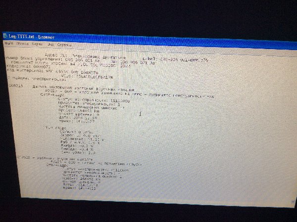

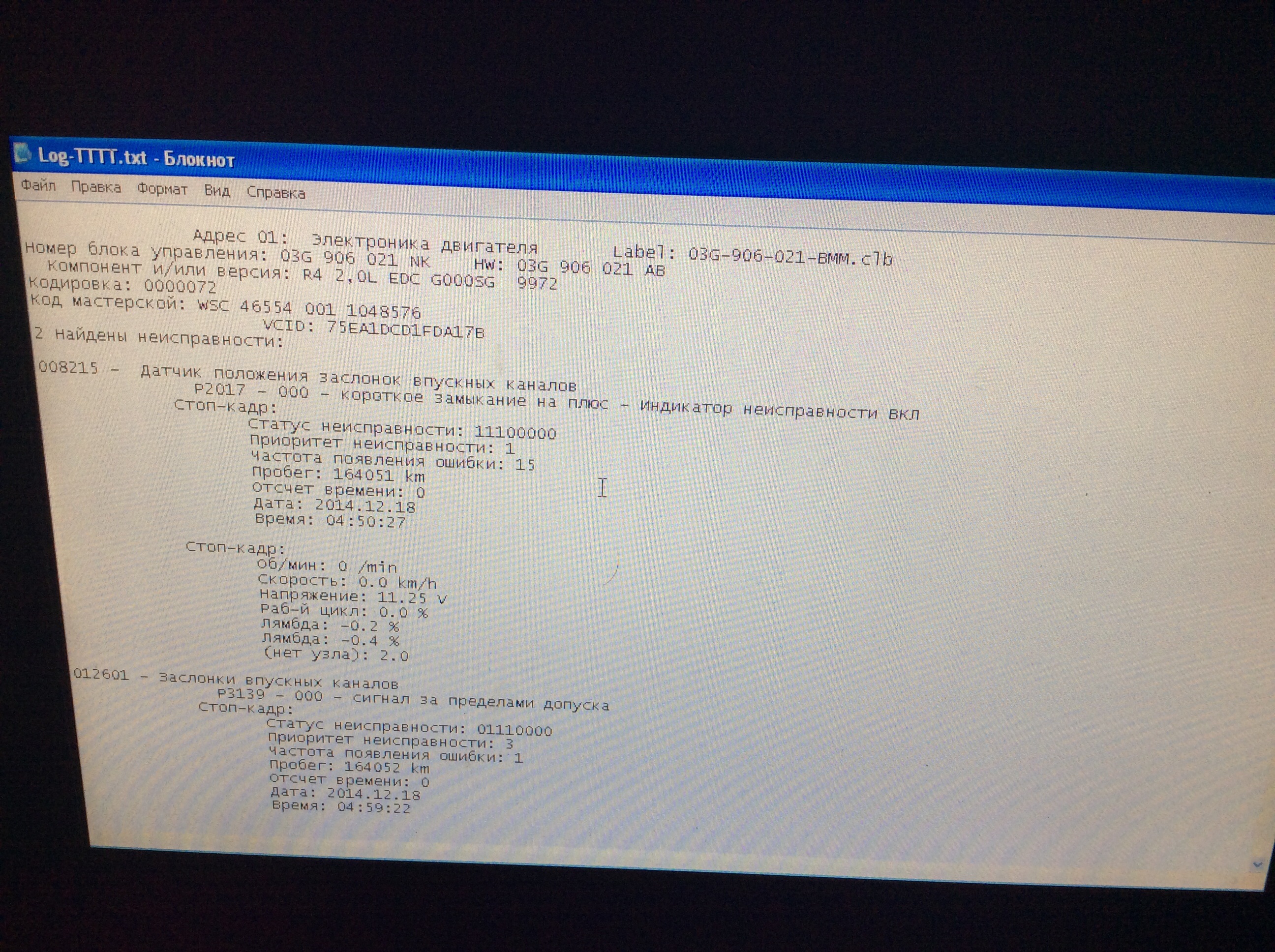

у меня проблеммы с дросселем, нужно выявить что неисправно , проводка подходящая к дросселю или сам дроссель. Вот те ошибки которые выдает ВАСЯ, сам дроссель вчера снимал, шестеренки все целые, заслонка двигается легко, ну и заодно я его очистил от овна, хотя там его было совсем не много. здесь на форуме мне ответили что мол наверно что то с проводкой подходящей к дросселю т.к она уже проявлялась почти год назад и потом исчезала сама собой
